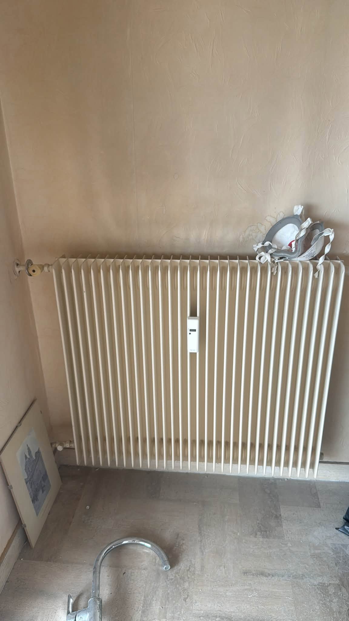

Je viens d’acheter un appartement en copropriété avec un chauffage collectif au gaz. Les radiateurs, qui datent des années 1970, sont pourtant qualifiés de « parties communes » dans le règlement de copropriété, bien qu’ils se trouvent à l’intérieur de mon logement, qu’ils ne chauffent que moi et qu’ils soient équipés de compteurs individuels.
Conséquence : je dois passer par l’assemblée générale pour :
  • Changer mes radiateurs
  • Les déplacer
  • Ou les supprimer
J’ai une attestation d’un professionnel qui prouve que ces modifications n’auraient aucun impact sur le fonctionnement du chauffage collectif.
